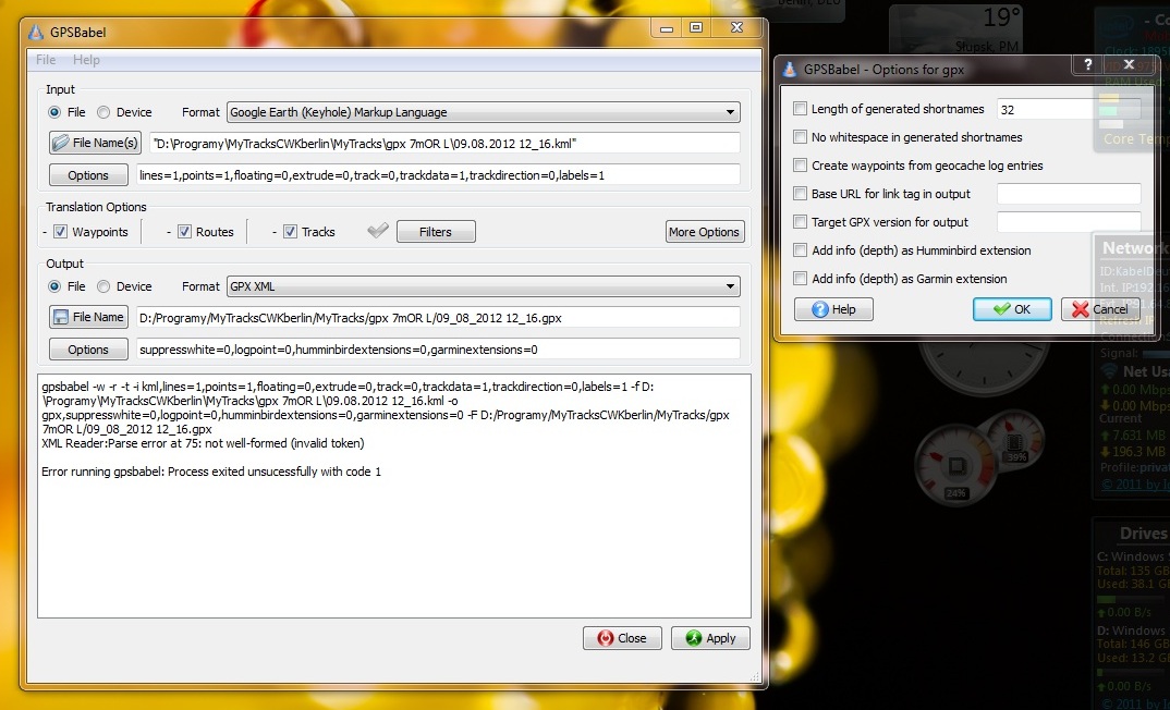

Witam mam problem konwersji pliku z formatu KML do formatu GPX z zachowaniem wszystkich wartości pomiarów i informacji zamieszczam screen proszę o pomoc jak należy ustawić wartości wynikowe pliku GPX tzn opcje, filtry itp aby formatowanie przebiegło bez błędnie, lub też wejściowe KML !!!. szukałem innych programow mam także zainstalowany program Quantum GIS Lisboa ale ten program nie widzi w ogóle pliku o rozszerzeniu KML czy nawet GPX tam trzeba jakieś biblioteki zainstalować, a muszę szczerze przyznać że nic nie kumam z tego. zatem proszę o pomoc, który jest dla Was Forumowiczów program łatwiejszy to proszę w tym programie wyjaśnić i zrobić to jak dla osoby mającej mózg wielkości ziarnka pisaku. Dziękuje Bardzo !!! I jeszcze jedno tam wyskakuje jakiś błąd ..." error at 75 ..." cokolwiek to znaczy nie mam pojęcia :-(

Wiec tak problem rozwiązałem plik raz jeszcze otworzyłem plik w formacie KML prze google earth a potem zapisałem go w tym programie w formacie KML. I jest git. ale pojawił się inny problem po wczytaniu pliku GPX jak już przerobie programem GPSbabel to po wczytaniu tego pliku do komórki nie pokazuje mi czasu ile trwała moja wyprawa tylko kilometry Czemu??? Może ktoś wie??? w ogóle Text rożni się od tego tekstu jaki tworzy program mein tracks w komórce na androida czemu???

przeglądając pliki KML czyli otwierając je programem GPSBabel widać że nie posiadają one wartości czasowych mimo, że jest opis w którym widać, że została określona wartość czasowa powiedzmy godzinę, po konwersji tego pliku na GPX i wczytaniu go do telefonu czas pokonany jest równy 0 a opis wskazuje powiedzmy na godzinę. dlaczego tak się dzieję w jaki sposób konwertowany jest plik KML pobierany z Google. Pozdrawiam.

Założyłem inny temat i otrzymałem odpowiedź może komuś się przyda:

Jeśli chcesz w łatwy sposób konwertować pliki KML na pliki GPX, możesz użyć tego darmowego konwertora dostępnego online http://kml2gpx.com/

hej kolego ja to wiem, teraz wiem już także że tylko plik gpx zapisuje czas + współrzędne natomiast KML zapisuje tylko współrzędne. jeżeli użyje tego konwertera KML -> GPX to nie będę posiadać danych czasowych ponieważ forma pliku KML ich nie ma zatem nie opłaca mi się korzystanie z tego programu muszę zawsze posiadać kopie GPX.
