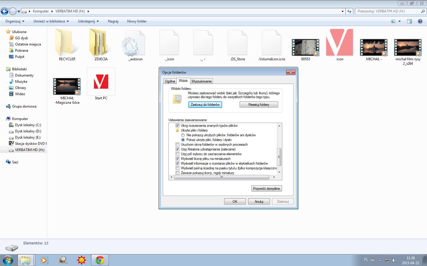

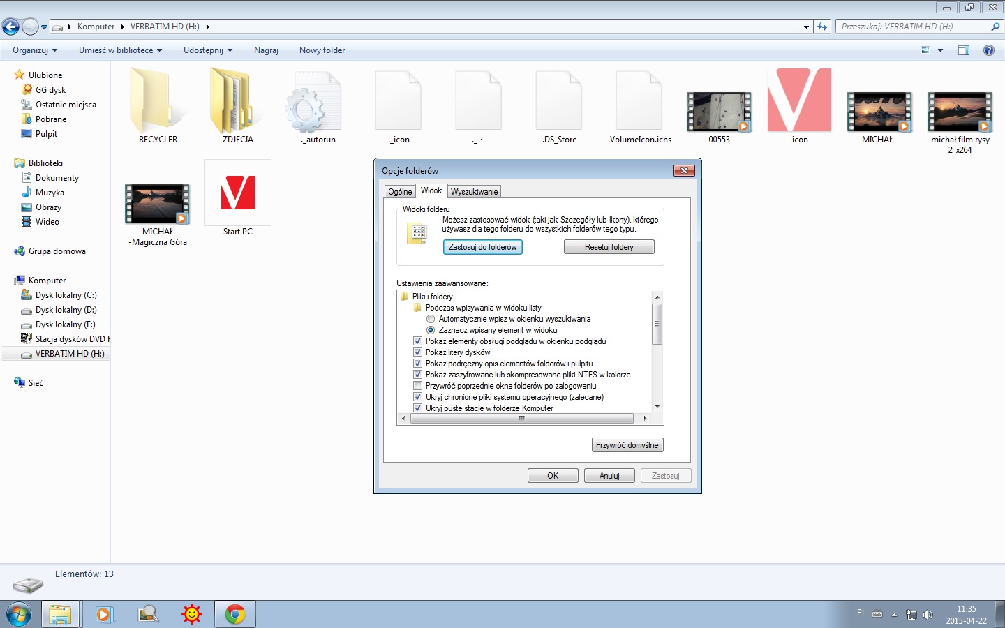

Mam oczywiście odhaczone aby dysk pokazywał ukryte pliki i foldery.
A "Ukryj Chronione pliki systemu operacyjnego" masz odznaczone?

tak mam

Ze screenshotów wynika co innego, niż napisałeś, bo masz zaznaczone "Ukryj chronione pliki systemu operacyjnego". Odhacz tą opcję.

mateo8898 napisał(a):Ze screenshotów wynika co innego, niż napisałeś, bo masz zaznaczone "Ukryj chronione pliki systemu operacyjnego". Odhacz tą opcję.
Ale jestem idiotą!!! Pomogło dzięki wielkie :-)
