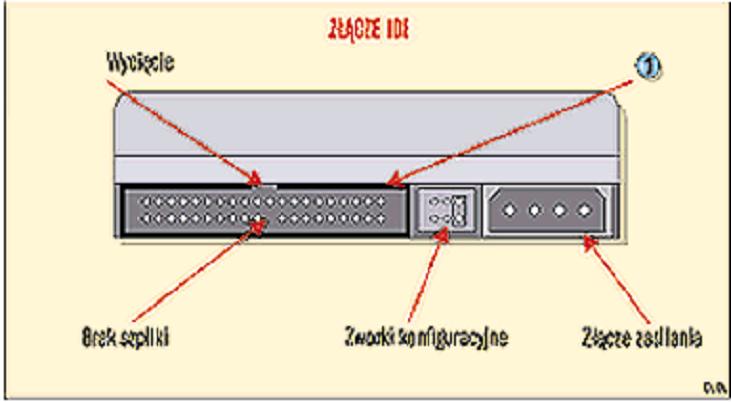

Jeszcze raz dokładnie. W załączniku masz pokazane, jak mniej więcej wygląda dysk twardy z tyłu. Z lewej strony masz gniazdo IDE. Jeśli dysk jest nowszy to będzie tam nieco inne gniazdo, dużo mniejsze i bez pinów. Po prawej stronie masz gniazdo zasilania. Po środu są zworki. Jest to "gniazdo" przeważnie z 6 pinami. 2 z nich powinny być połączone przez zworkę(a w niektórych przypadkach żadne), czyli taki drucik.
Gdzieś na obudowie dysku twardego powinieneś mieć schemat połączenia zworek dla:
- master
- slave
i coś tam jeszcze.
Generalnie chodzi o to, że w zależności jak ustawisz te zworki, tak dysk będzie widziany w komputerze (jako master, lub slave). Komunikat mówi o tym, że dysk powinien być traktowany jako master, więc musisz ustawić go jako master.
Jeśli nie masz żadnej zworki, możesz ją wziąć z innego dysku, lub z CD-ROMu. Oczywiście zwróć uwagę na to, że wtedy może zmienić się "rola" urządzenia, z którego zworkę pożyczyłeś, więc najlepiej dla Ciebie będzie pójść do sklepu i kupić zworkę za 20 groszy.
