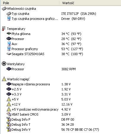

Postaram sie jak najlepiej opisać problem , wiec pewnego razu postanowiłem wyczysic komputer bo był zawalony kurzem , radiator , wentylatory itp a później zrobic format dysków ;).
Wszystko poszło bez problemów , wszystko wyczyscilem , zdjełem radiator przeczysciłem wentylator na nim , usunełem starą paste termoprzewodzącą i nałozyłem nową (Mx-1) dając krople na srodek procesora i zakladajac radiator dociskajac go zeby pasta sie rozeszła.
Przy instalowaniu windowsa , przy oknie z "Instalator kopiuje pliki" (Ta 1 faza z niebieskim ekranem) , komputer zgasł" . Odczekałem chwile , wlaczyłem go ponownie , wszedłem do biosa i temperatura procesora była bardzo podniesiona 45-50. Wylaczylem PC , zdjelem radiator i nalozylem jeszce raz .Po tym juz nie bylo problemow ale temp i tak była wysoka mniej wiecej 45 .
I przy nastepnej fazie 'Instalowanie windows' (tam gdzie są reklamy windowsa i kursor) Pc znowu zgasł . Potem juz probowalem wszystkiego , lacznie z iloscią pasty , ustawieniem radiatora nieco inaczej , ale i tak PC zawsze gasł a temp była b.wysoka(BIOS). (Dotykałem radiatora jak najbliżej procesorai był gorący).Wiec zaniosłem dysk do kolegi ktory mi zainstalował windows , u siebie wszystko poinstalowałem.Temperatury z everesta zaraz po zainstalowaniu wszystkiego w zalaczniku . Problem nie znikł gdyż np przy rozpakowywaniu dużego pliku , włączenie jakiejkolwiek praktycznie gry , 2-3 min i komp gaśnie. Wlaczajac go ponownie w BIOSIE jak i w EVERESCIE mam dużą temp procesora 40-50 .

Screen z everesta zaraz po formacie

Hmmm resetowanie sie to moze wina zasiacza.. a te temp 40-50stopni sa w pozadku jak na ten procesor, mysle ze przy stresie jak osiagnie 65-75 stopni to nic mu sie nie stanie
