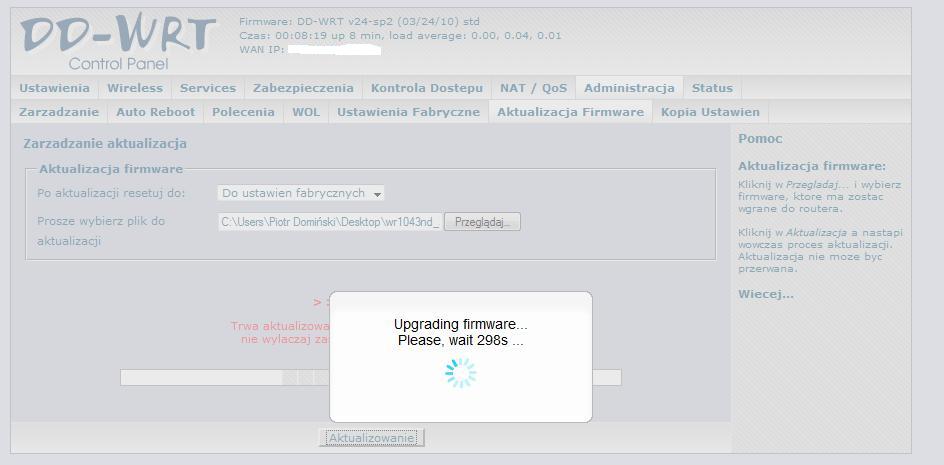

Ściągasz to http://ecco.selfip.net/tl-wr1043nd/wr1043nd_3_9_13.orig.bin.zip na dysk i po zalogwaniu na dd-wrt wchodzisz w administration -> upgrade firmware wskazujesz plik i tam gdzie wskazujesz plik wyżej zaznaczasz żeby po wgraniu nic nie zostało
czyli tak jak na screenie poniżej:
[obrazek nie jest już dostępny]
W sumie dobrze byłoby gdybyś wziął przytrzymał 30 sek reset z tyłu żeby zresetować go do domyślnych ustawień i dopiero się zalogować i zrobić tą procedure co wyżej.
Pozdrawiam

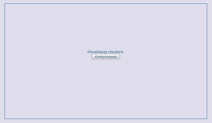

Postprzez djwujek » 24 Kwi 2010, 01:03
PostUA: Mozilla/5.0 (Windows; U; Windows NT 6.0; pl; rv:1.9.2.3) Gecko/20100401 Firefox/3.6.3 (.NET CLR 3.5.30729)
Juz tak próbowałem i nic :( :( 10 sekund idzie pasek postępu potem wyskakuje,ze aktualizacja nieudana :( :(
