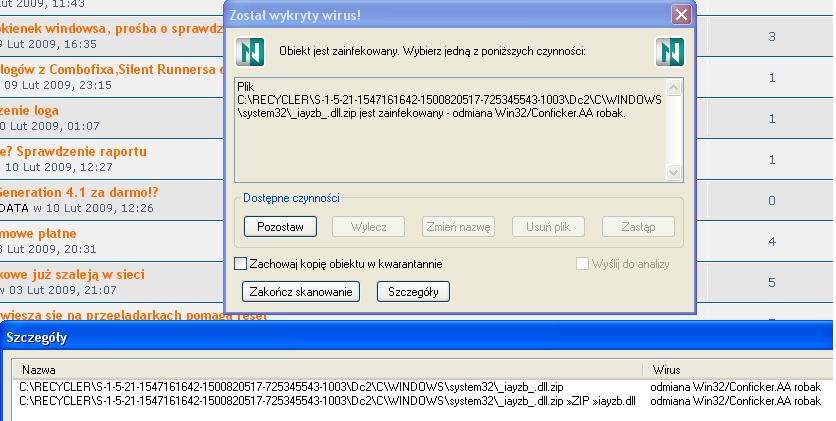

cały czas wyskakuje mi ten komunikat ze znaleziono wirusa conficker.aa
moge go tylko rozłączyc i skopiować do kwarantanny
używam nod32 i po kazdym restarcie to samo

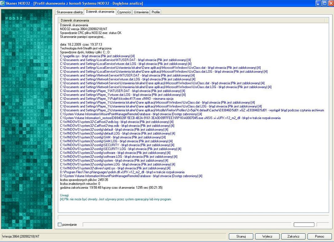

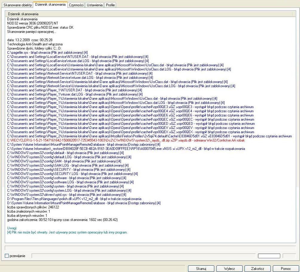

Po zeskanowaniu Nod32
znowu znalazł confickera :(
wogole on zmienia nazwy..
czytalem ze ten wirus atakuje pendrive i carty pamięci (aparaty telefony)
jezeli uda mi sie uporac z tym wirem na kompie, to jak je usunac z telefonow aparatow i flashy nie zarazając kompa??
zrzut z ekranu

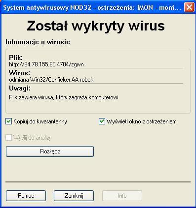

Postprzez mtk69 » 15 Lut 2009, 02:03
PostUA: Opera/9.63 (Windows NT 5.1; U; pl) Presto/2.1.1
po zeskanowaniu mam takie cos
zrzut
