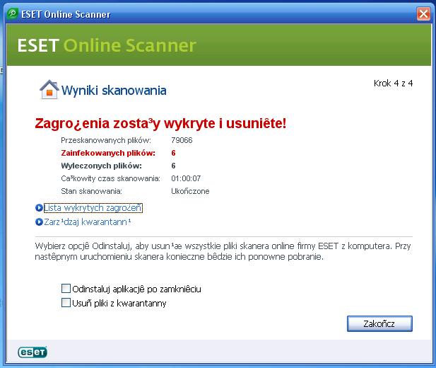

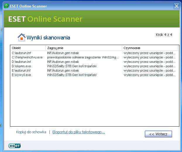

Postprzez Wici » 14 Gru 2012, 18:04
PostUA: Mozilla/4.0 (compatible; MSIE 7.0; Windows NT 5.1; Trident/4.0; .NET CLR 1.0.3705; .NET CLR 1.1.4322; Media Center PC 4.0; .NET CLR 3.0.4506.2152; .NET CLR 3.5.30729; .NET CLR 2.0.50727)
OTL uruchamiam. Tymczasem przesyłam wyniki ESET.
Dziwne, że nie dało się zapisac do pliku textowego. Link exportuj do pliku textowego nie działał. Może jpg coś pokaże.

Mati, juz sie cieszyć (:) (:) ? Program ESET Online Scanner naprawdę usunął wszystkie wirusy? Czy tylko żartuje??????
.....jak poprzednie skanery, które rzekomo usuwały, brały do kwarantanny a potam i tak wszystko było tak samo.
Wtedy była inna sytuacja, Sality był aktywny i ciągle infekował pliki.
