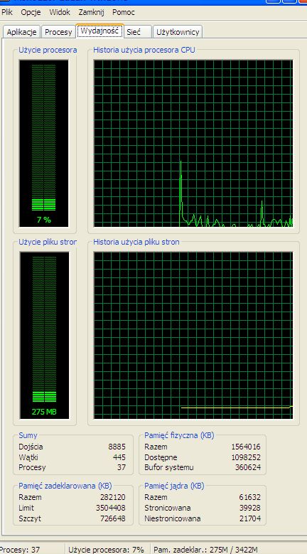

W takim razie przestaw z powrotem usługę
Usługa NT LM Security Support Provider na typ uruchomienia ręczny, a usługi
Magazyn chroniony i
Menedżer kont zabezpieczeń na automatyczny.
Użyj jeszcze
Combofix i wklej log z niego, może on rozjaśni sytuację
13 Lis 2009, 23:11
Oto log z Combo
http://www.wklej.eu/index.php?id=78354fca54I oto stał się nagle cud po przeskanowaniu Combo zużycie procesora jest teraz normalne
Hurra !
W takim razie co mogło być przyczyną? Mati jesteś wielki hehe
Chciałam jeszcze zapytać o poradę jaki antywirus najlepiej teraz zainstalować
Dzięki za wszystko !

Jednak coś jeszcze siedziało, bo Combofix usunął kilka plików.
Pobierz
OTC uruchom i kliknij
CleanUp A jeśli chodzi o antywirusa to darmowy Cię interesuje czy jakiś płatny??
