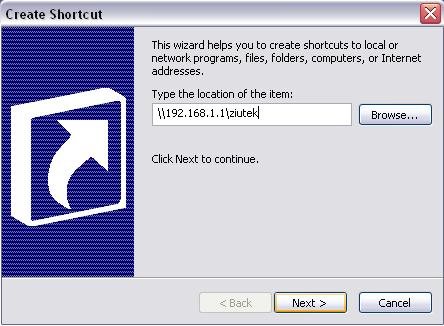

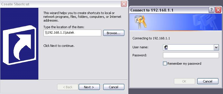

A spróbuj tak kliknij na pulpicie prawym myszy nowy skrót tam wpisz \\192.168.1.1\ziutek potem dalej jak zapyta o nazwę użytkownika i hasło wpisz zaznacz na dole zapamiętaj hasło i w ten sposób powinna ci się utworzyć ikona skrót na pulpicie i przez nią spróbuj wejść.
